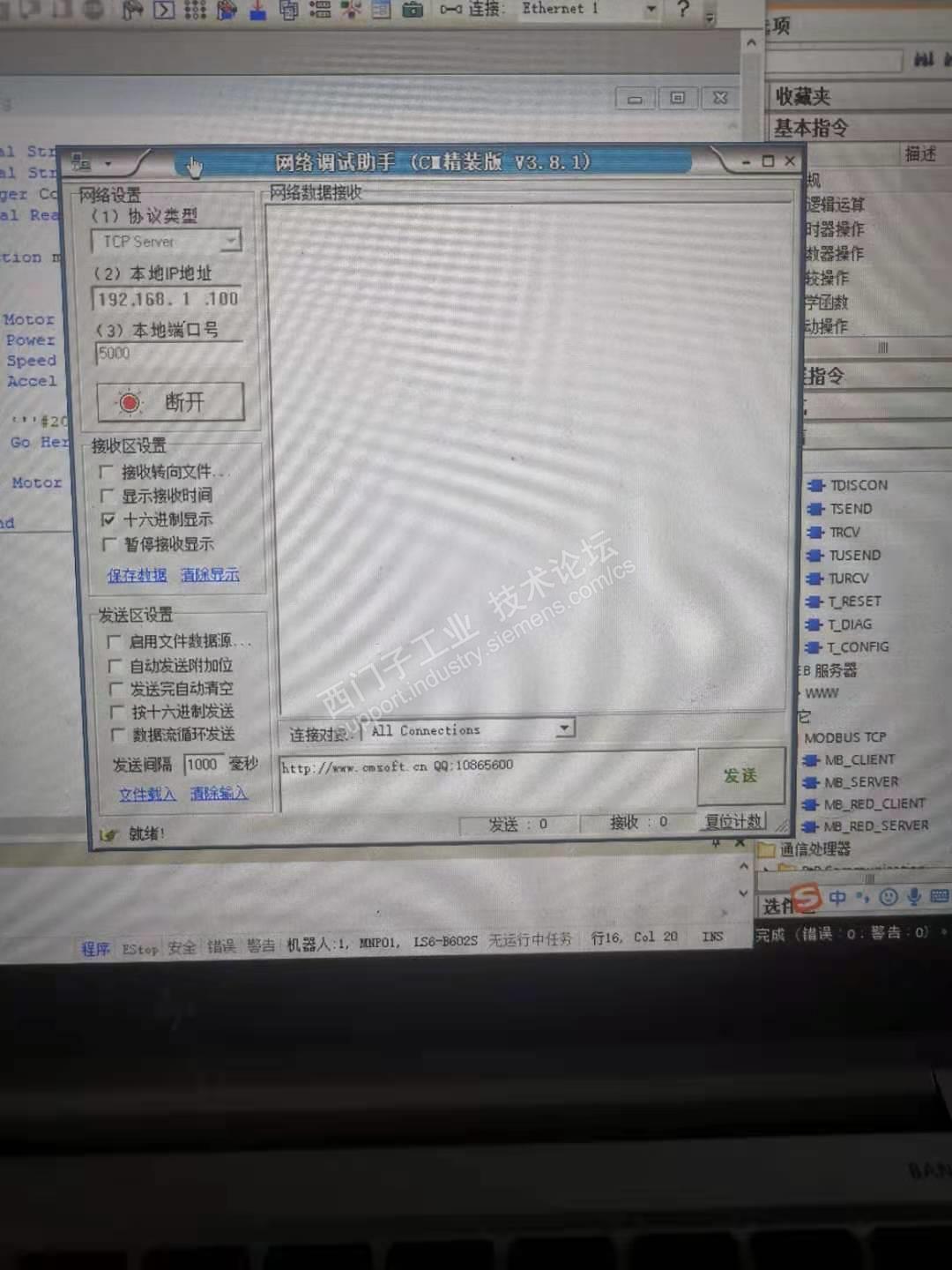

我现在在用1215和爱普生机器人通讯,爱普生这边已经设置好了,用网络助手也都可以运行,但是不知道在西门子这边怎么做,我TSEND_C和MB_CLIENT都试过,但是效果都不好,然后我刚才用TSEND_C和网络助手通讯,也是一直都不行,收不到信息,用Done和Error捕捉,两个也都没有激活过,STATUS那里一直是7002,我也不知道是怎么回事,哪位可以指点一下么?
