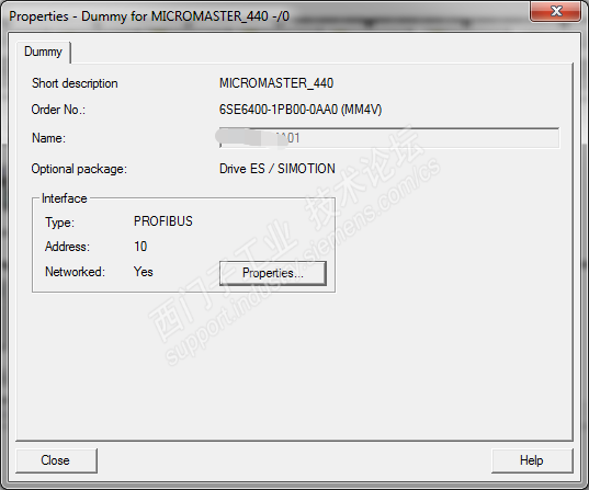

多谢师兄。 里面全是MM440
看来装个starter应该就够了。

以下是引用Zane在2021-08-21 21:34:14的发言 >3楼:Drive ES主要针...
引用3楼详细内容:
Drive ES主要针对SIMOVERT VC/MC,6RA70等,MM440后用STARTER即可

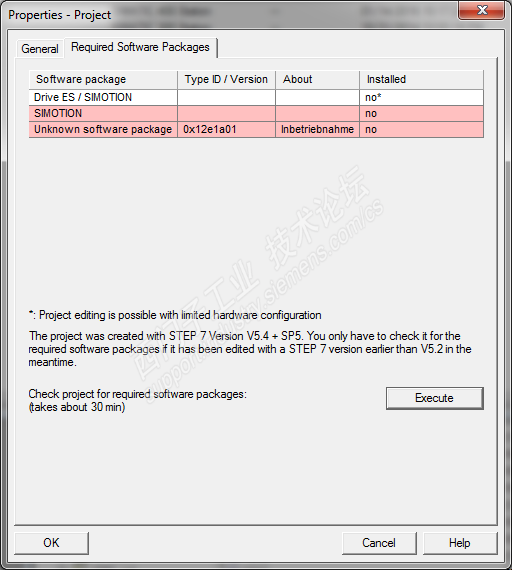

以下是引用耀眼光芒在2021-08-17 09:28:37的发言 >1楼:step 7 5.7开始对...
引用1楼详细内容:
step 7 5.7开始对插件进行校验 没有通过校验的插件不会加载
设置方法:
https://support.industry.siemens.com/cs/ww/en/view/109798574
顺便问一下 如果driver ES是为了配置MM440吗? 有几个祖传项目不知道用上什么软件包来加载。
5.7可能会损伤项目 好像是没装对正确的starter还是什么的。

请问看卡是不是装starter就够了,还是必须driver ES? simotion (是不是应该叫scout?)实在是太占空间了。
