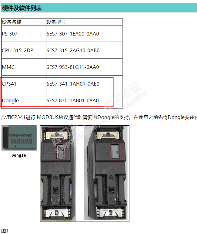

以下是引用X.L在2021-08-20 16:49:15的发言 >4楼
按照屏技术人员的说法,PLC做MODBUS从站就可以,也就是说我要换成CP341加一个DONGLE,网上查了一下价格太贵了,DONGLE要1W多?
以下是引用jerry在2021-08-18 08:55:02的发言 >2楼:"X.L: 还有那里...
引用2楼详细内容:
"X.L: 还有那里没设置吗?还是这个必须要写通迅程序?"
你这个还是问下屏的厂家吧
你也可以用CP340自己编MODBUS协议
