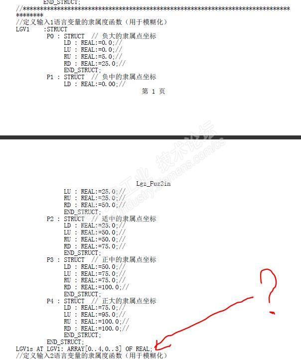

我在网上找了一个SCL语言的示例程序,其中有一段程序没明白,特来求助。
在程序中建立了一个LGV1的STRUCT变量,包含了P0、P1、P2、P3、P4共五个STRUCT变量,在END_STRUCT之后,有一个语句,LGV1S AT LGV1:ARRAY[0..4,0..3] OF REAL.
看得出来这是定义了一个二维数组LGV1S,我的问题是:(1)定义这个LGV1S后面为什么要加一个 AT  LGV1
(2) 这么定义之后LGV1S这个数组与STRUCT变量LGV1有什么关联?
(3) 与直接写成LGV1S:ARRAY[0..4,0..3] OF REAL有什么区别?
详见附件
恳求大佬解疑。
