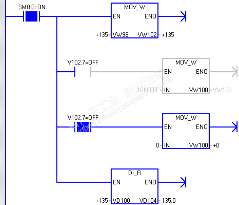

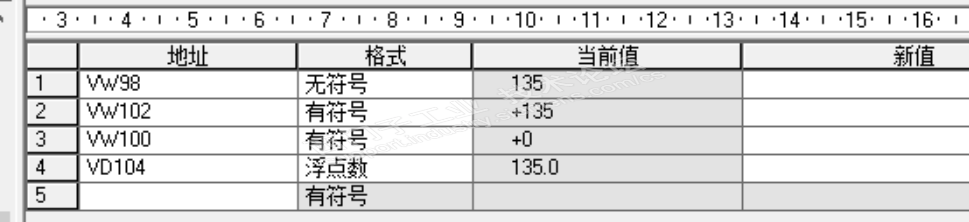

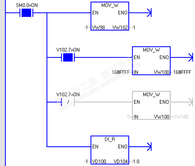

 举一个例子: 这里使用VW98来代替来自通讯的数据。
第一组,通讯数据为负数
第二组,正整数
共有9504条技术帖
