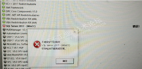

安装环境:WIN10 LTSC2019
在安装SQL SERVER 2017时报错下图错误:

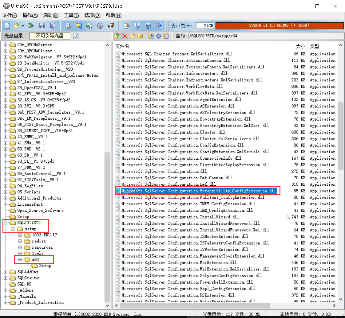

解决方法:
将文件
SQL2017std\setup\x64\microsoft.sqlserver.configuration.extensibility_configextens.dll
改为:
SQL2017std\setup\x64\microsoft.sqlserver.configuration.extensibility_configextension.dll
注意:如果是在虚拟光驱中改的,一定要保存,并重新加载,确认文件名称已确实改过来。
