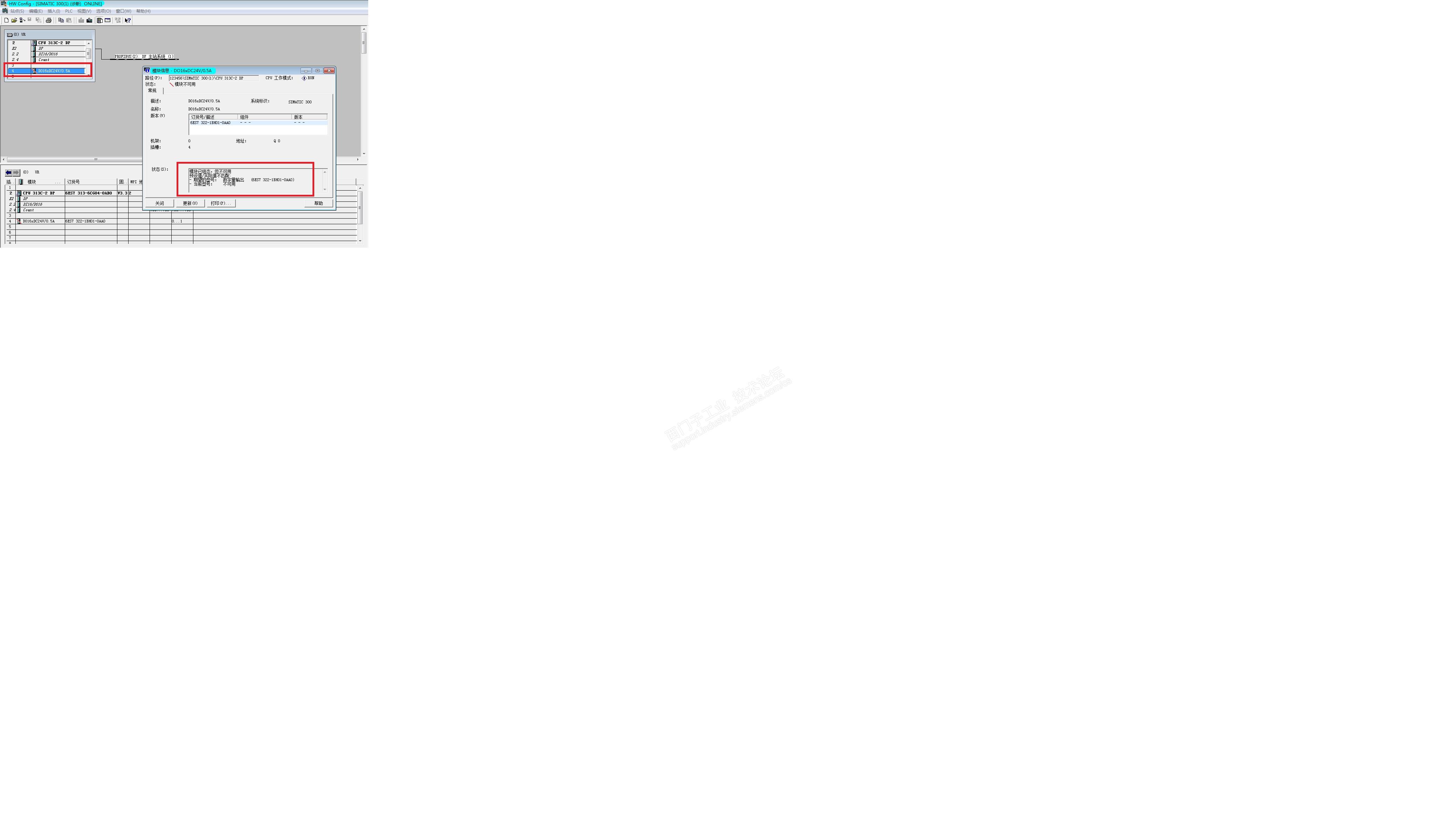

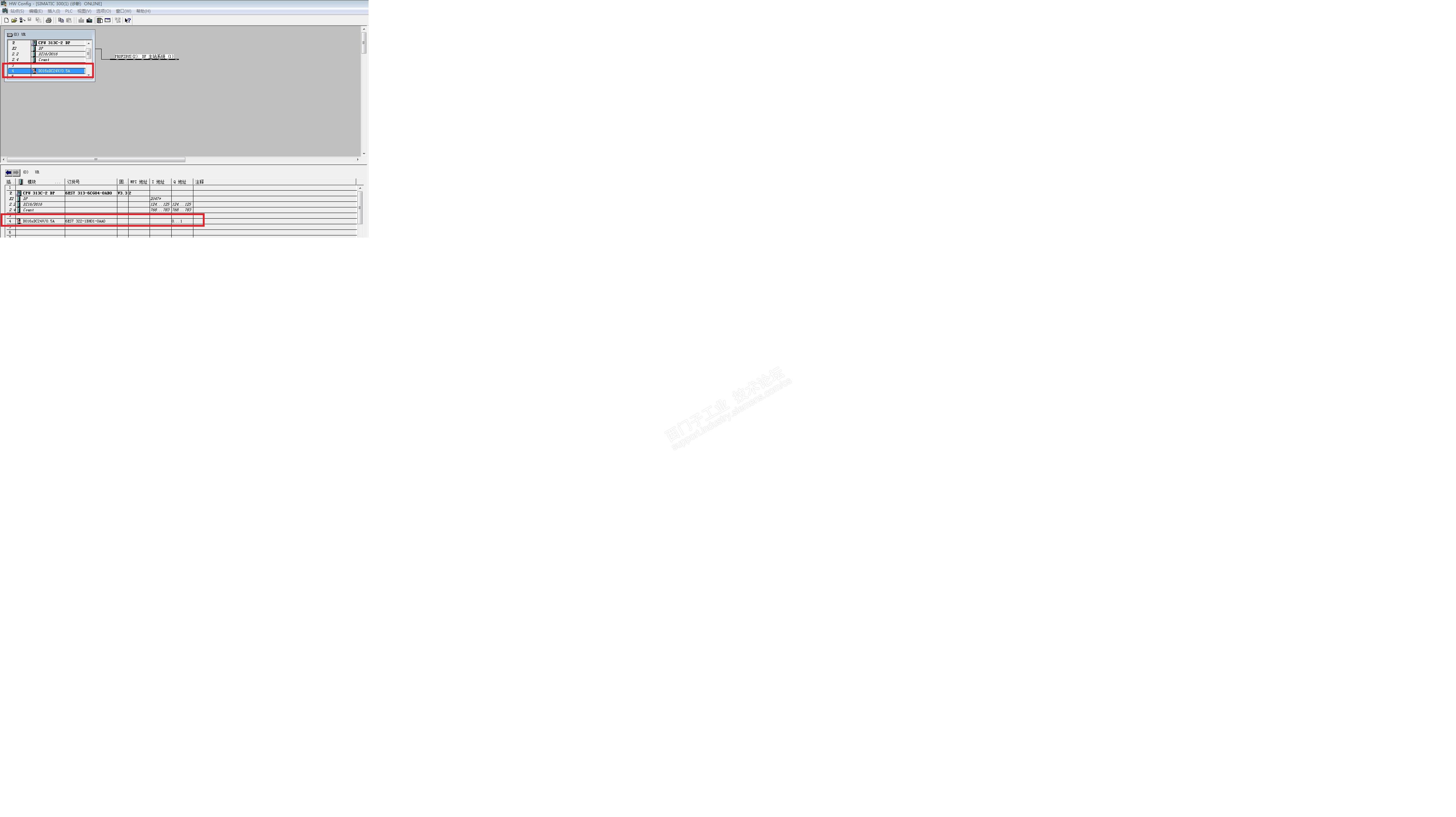

刚刚结束其它事务,我拿了这个在工厂判断模块背板通讯电路故障的模块,到办公室再进行测试。
我单独根据我实际的cpu+16路数字量输出模块,硬件组态后下载到cpu,在线诊断,看到模块仍然有报警,图示:
该模块诊断信息显示:
诊断信息:模块与组态不一致,不可用,这个信息与我在工厂现场的一致。
