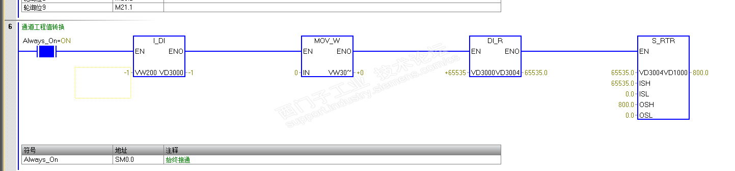

回复:0-65535怎么转换成浮点数

以下是引用芳季在2021-08-24 16:46:06的发言 >5楼
这个时候是不可以用这个库指令的了。
因为它只能转换到32767
你还是先按前辈的说法,从I转换成R,再执行RTR。
按您说的 解决了
