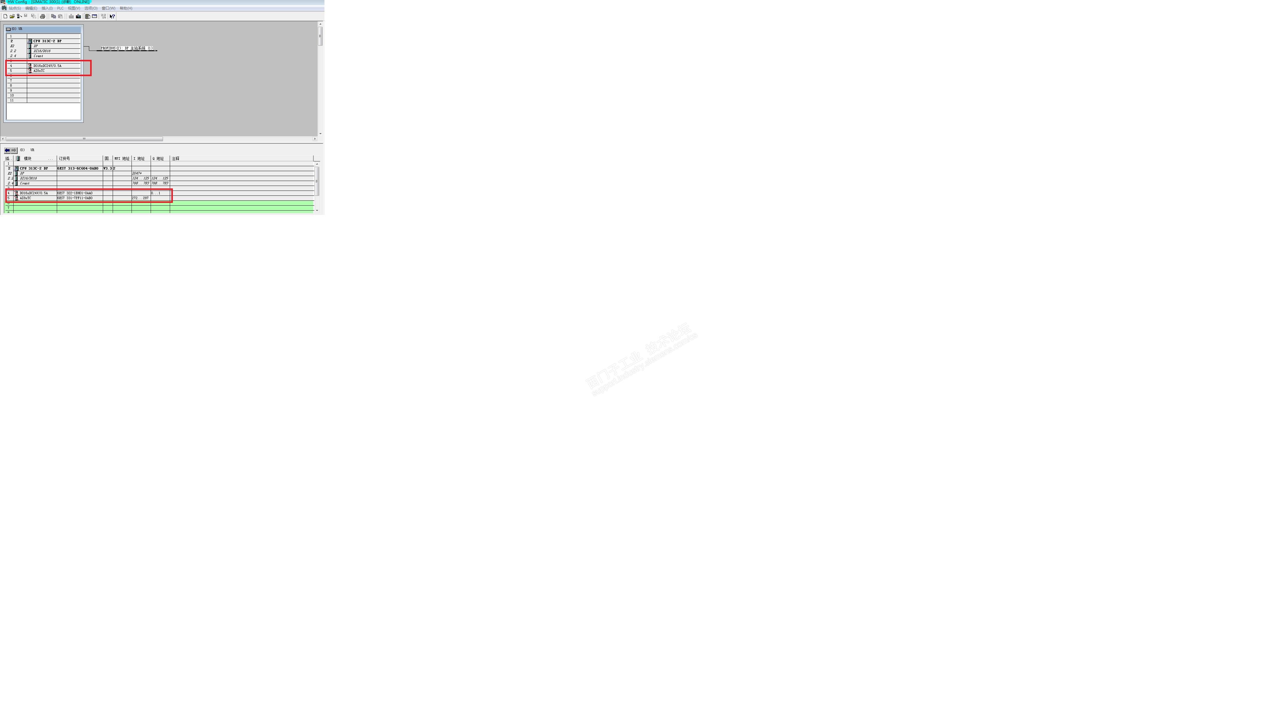

为还原我在工厂的现状,我特意重新配置了系统,在第4槽,插如SM331-7PF11-0AB0,然后把故障的输出模块插入第5槽,编译下载到cpu在线,图示:工厂现场的现状并没有重现。

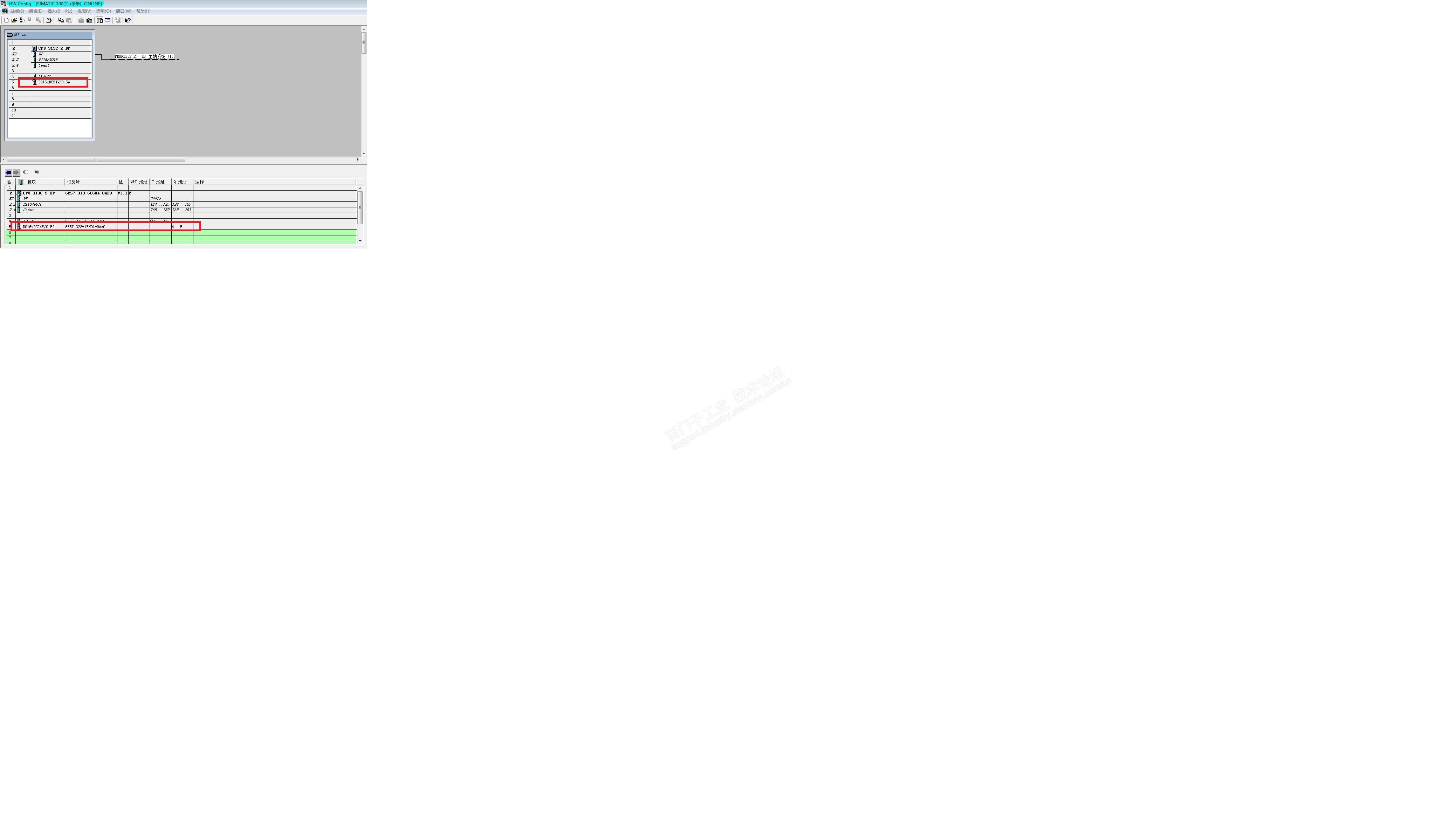

我将扩展模块位置交换,看具体现状是否有改变,图示:
当把故障模块安装在靠前的槽号时,它后面的正常模块马上也同样出现问题(红色斜杠),报警模块不可用。这个与我在工厂现场在线的基本接近了,也能够说明我当时的情景。
