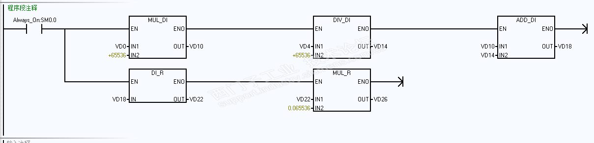

既然人家仪表厂家给出了解决方案,就用人家的32位计算公式。就用VD0(th)、VD4(tl)运算,而不是用VW!
严格按别人的公式来计算!!!!
结果 VD18对应value,VD26对应t1。
