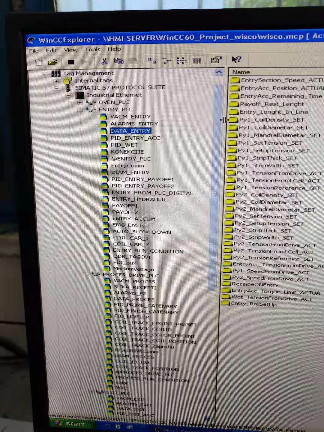

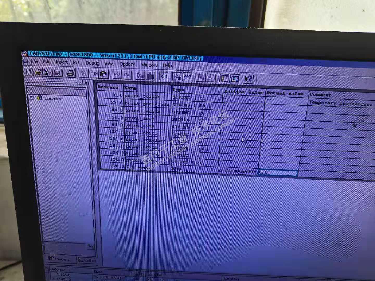

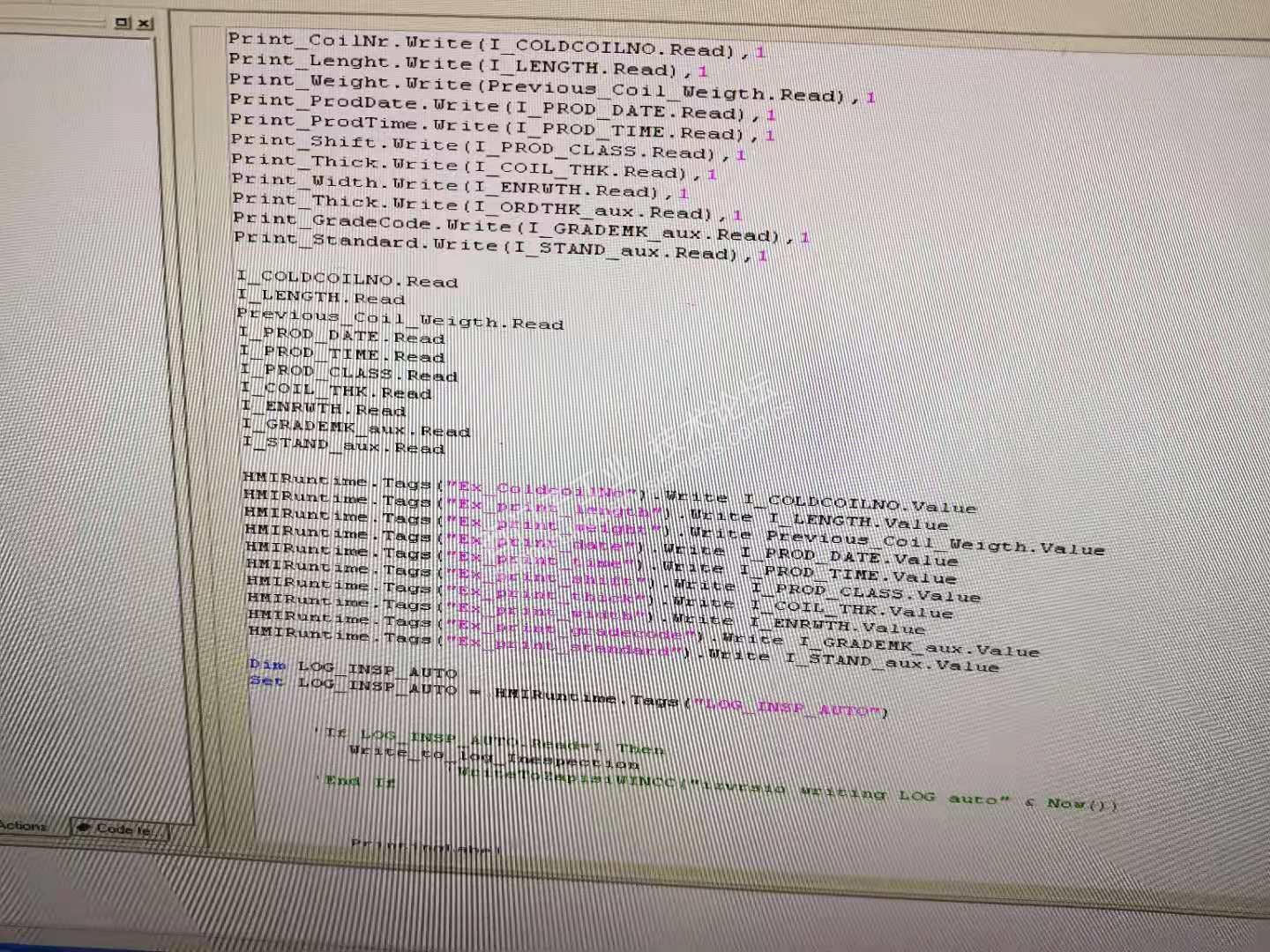

改造项目,先前的都正常,但是在400PLC中新增加DB块并定义字符串数据类型且下载到PLC,在WINCC中定义文本类型8位变量,通过VBS脚本将内部文本类型8位变量值写入到400PLC对应的地址,写不进去。不知道问题出在哪里?请大神指教有哪几种可能的原因导致这个问题的出现?WINCC应该是多用户模式。
尝试过HmiRuntime.Tags("A").Write HmiRuntime.Tags("B").Read,也不行。
现场通讯协议用的是Industrial Ethernet.
