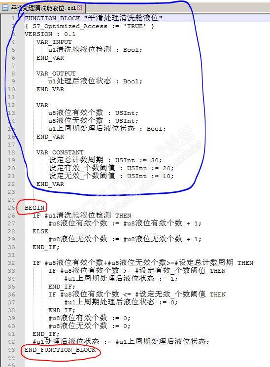

以下是引用一指禅_LYG在2021-08-27 08:53:19的发言 >15楼
赋值和比较指令以及主要框架都是PASCAL的,算是PASCAL的简化版本。
导出的源程序就更像了,头尾全乎
和C比起来差距非常非常大了哦
以下是引用莘莘学子在2021-08-27 08:38:29的发言 >14楼:SCL我怎么看就像...
引用14楼详细内容:
SCL我怎么看就像C语言之类的,可能是西门子单独叫了一个名词罢了。包括PorfinettEtherCAT,指令都一样的,你说到底是咋回事?
以下是引用Zane在2021-08-24 22:23:36的发言 >11楼:我没觉得,两者有多...
引用11楼详细内容:
我没觉得,两者有多大的区别。
以下是引用一指禅_LYG在2021-08-24 18:39:56的发言 >10楼:是的,scl确实更适...
引用10楼详细内容:
是的,scl确实更适合复杂的算法实现,简单控制没有必要用scl实现。 另外高级语言其实都差不多,经常在工作用混淆,pascal是我们专业的必修课,当然时代久远估计现在计算机专业基础教学估计也早改其他了,pascal优点是语法严谨结构化清晰,适合初始学习养成很好的编程风格,记得当初教课的教授上第一节时候有个段子,谁学过basic的?都出去,你们学不好计算机,因为你们没有结构化概念 :-)
以下是引用李岩在2021-08-24 17:07:43的发言 >9楼:抗议!!!首先,...
引用9楼详细内容:
抗议!!!
首先,SCL是类Pascal语言。
其次,SCL跟适合的是实现比较复杂的算法,那些简单的,比如取个上沿,就不如梯形图好用了。
本胖是首选梯形图,SCL没用过,但看过资料,工作中碰到过。
以下是引用莘莘学子在2021-08-24 13:38:40的发言 >8楼:SCL就是C语...
引用8楼详细内容:
SCL就是C语言编程,自己看看书籍都可以搞定。
SCL只是限制在某些简单的动作和逻辑,真正使用的还是要靠梯形图。
不纠结C还是PASCAL。
用单片机写就是C和PASCAL的模式,通用。
