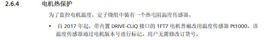

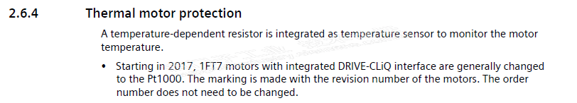

更换相同订货号的伺服电机出现  :201303报警205温度检测无效
供大家参考!
