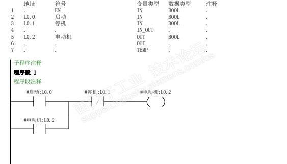

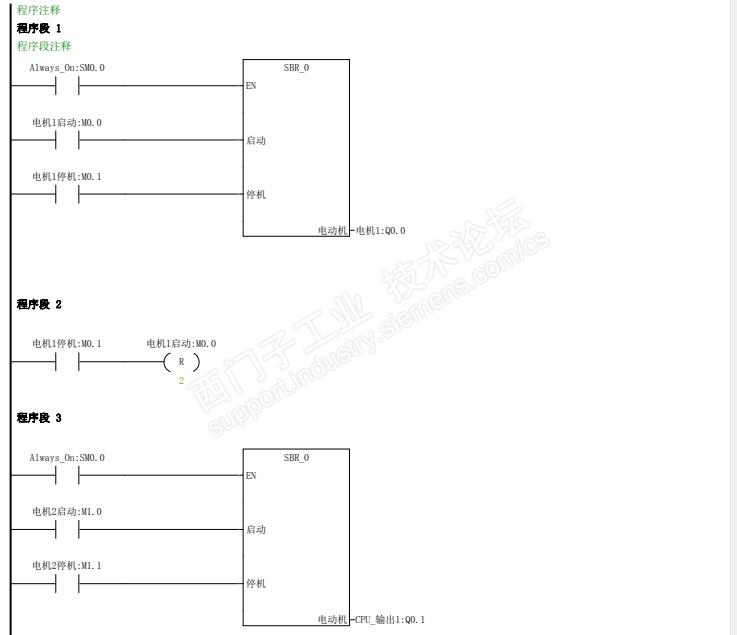

主程序里面用M0.0和M1.0分别控制1#电动机和2#电动机启动,电动机启停的子程序输出BOOL量Q0.0和Q0.1,但是发现M0.0和M1.0任何一个置位的时候,Q0.0和Q0.1都输出为1,请问是哪里出了问题?
