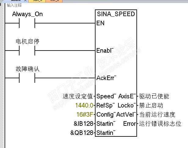

大佬们,我想用200smart通过Profinet控制G120X变频器,改变电机转速;通过硬线控制G120X变频器,使电机启停。
变频器接线是DI0启动信号 DI1允许启动 DI4控制权限切换
变频器57号宏默认都是通过通讯控制电机启停以及改变转速。我按照57号宏修改了一版参数不知道可不可以实现这个控制要求?
200smart的SINA_SPEED这个控制块块有个电机启停的引脚,我该设置什么才能使变频器通过硬线启动而非通讯启动的?
非常感谢!
