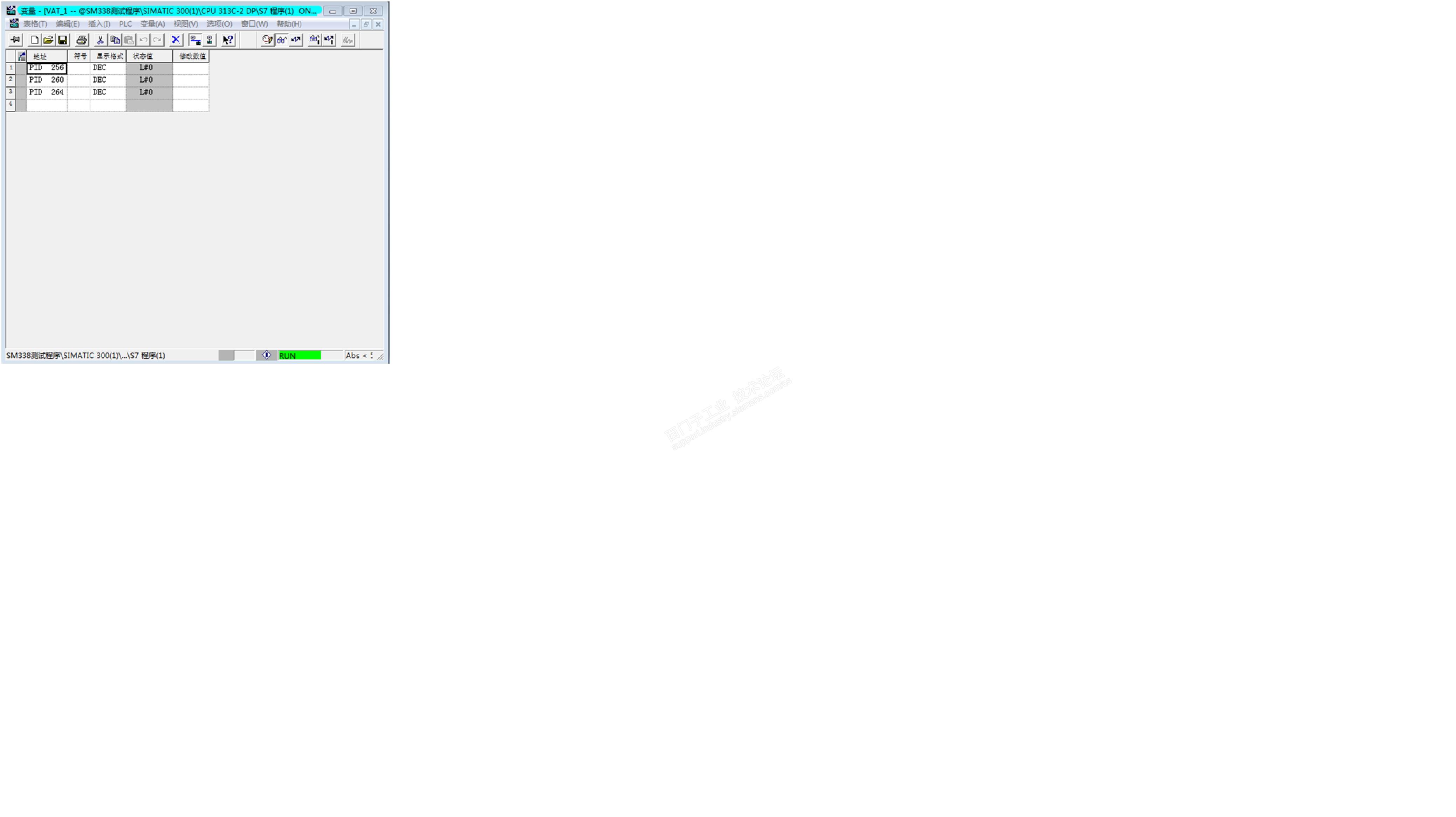

  前几天,我订购的SM338模块到货了,因为一直忙于其它事务忙于时间做测试与比较,心里一直惦记着这个事情。今天是周六,相对做好手头的重要事务,着手做做这个对比与验证了。
验证对比过程:
1)  将故障的模块安装到导轨,连接好模块外部导线确认后,上电,将硬件组态下载到cpu,在线硬件组态界面,同时也可以看到实际模块在cpu上电初始化后,存在红灯报警(SF),图示,看SM338模块诊断信息:
常规信息中描述:模块正常可用,而诊断中断且且显示了一些信息:虽然这个错误信息与实际状况不很贴切,但至少在这个窗口上有显示错误的信息了。
实际的模块硬件SF也是报警的,图示:
2)  变量表监控,3个通道(通道0和通道2被我屏蔽掉了)中的通道1,显示数据也是为0:
故障模块的测试现象就是这样的,我把刚刚采购回来的新SM338模块安装上去测试看看。
3)  断电,替换模块。确认无误后上电,cpu初始化后,看到SM338模块没有了SF红灯报警,说明有戏。
诊断中断没有了其它错误信息。
4)  打开变量表监控通道1的数据,有显示实际的次致位移传感器数据,来来回回移动磁环数据会随着磁环移动而变化,图示:
此,正常模块与故障模块对比测试结束。
  写这个续主要目的是想告诉同行,SM338模块在线诊断不要仅仅只看常规模块信息,应该进一步看看诊断中断信息,虽然,通过实际测试也知道错误在模块侧,而非外部传感器侧,但是,诊断中断中至少告诉该模块包含外部是存在错误的。
