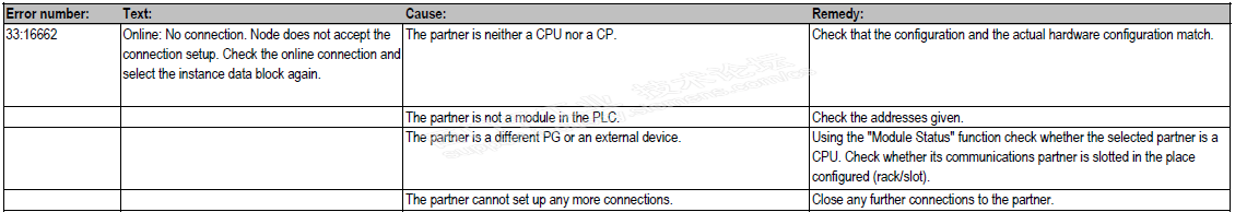

回复:西门子plc400系在上载程序时出现33:16662

通过什么方式连接的?
