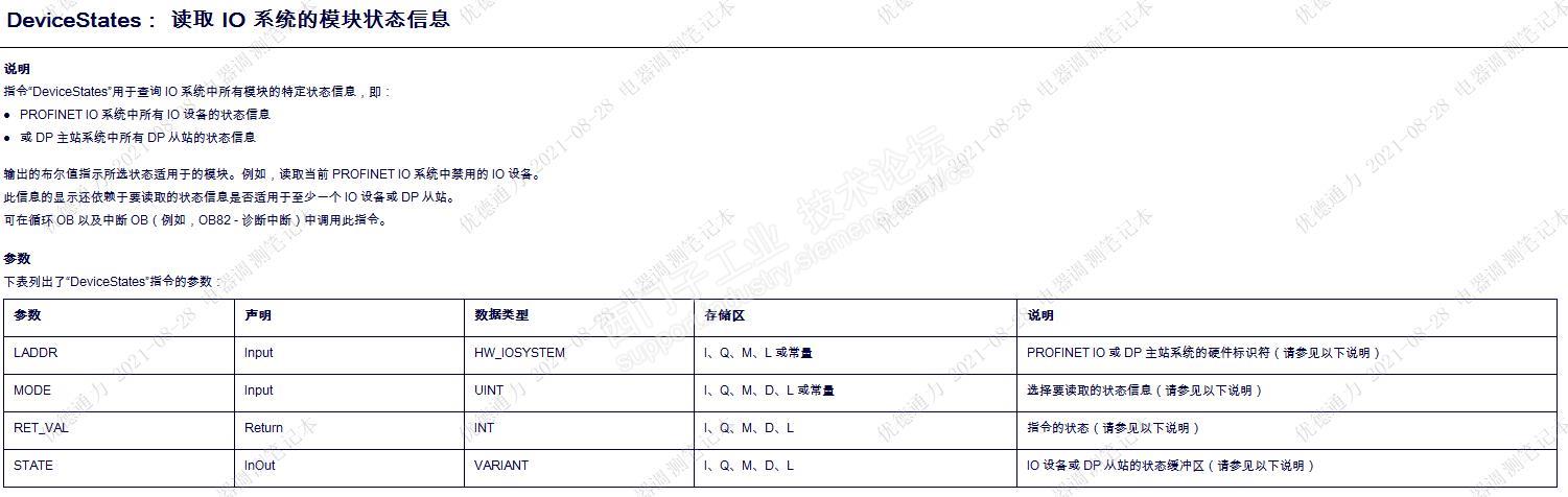

回复:PLC如何诊断与第三方伺服的Profinet通讯发生故障了?
泡泡123
    17
注册时间:2017-12-26
发布于 2021-08-28 15:26:06
可以试试这个指令,站掉线后,对应的位会有指示。在博图扩展指令-诊断里面可以找到这个指令
