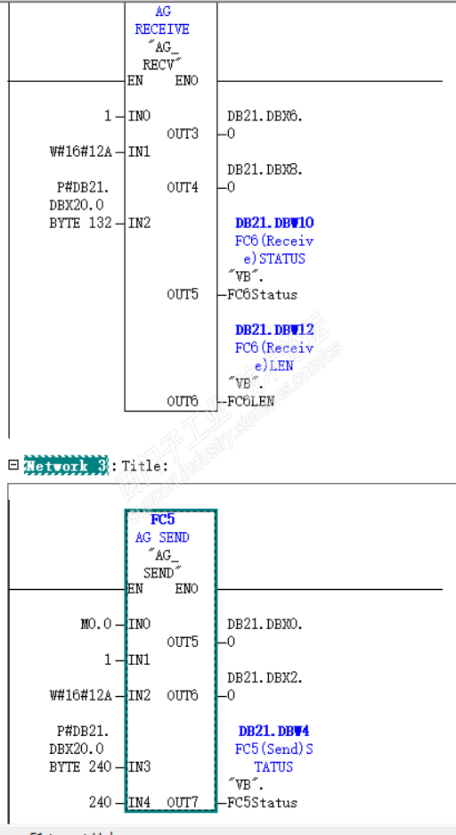

  1. PC机可以正常接收数据,则说明 物理通道已经连接,且发送正常。
  2. PLC 没有接受到数据。

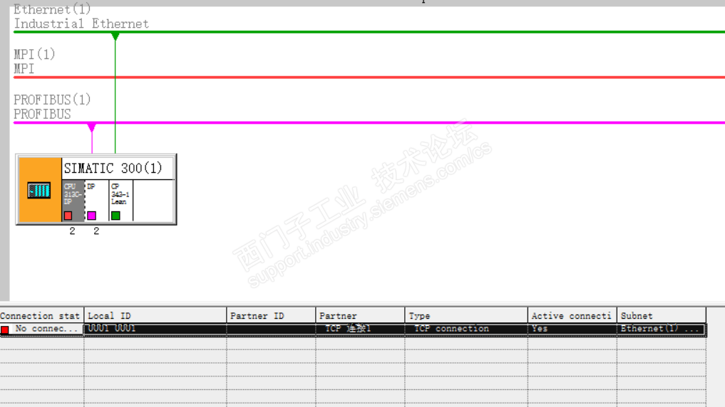

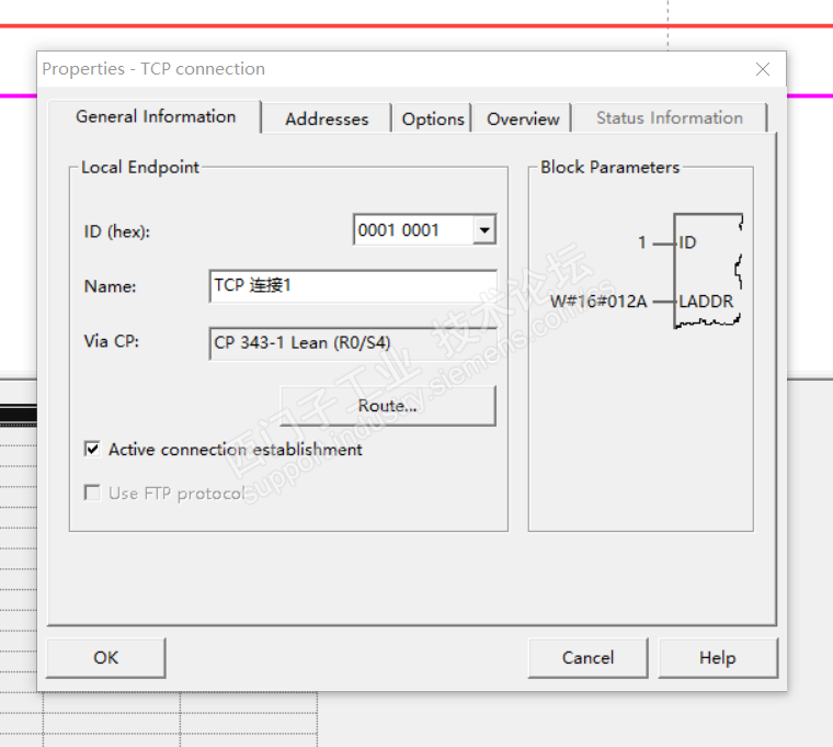

    (1) 没有发送数据,或者发送数据端口不正确。 对方的IP 和PORT 是否正确,
    (2) NETpro 是否编译并下载。
    我这个例子是PLC 与 VB 6.0 进行 TCP 通讯。
  3. 所以根据你的情况,我觉得还是PC 端配置以及程序是否存在问题。
