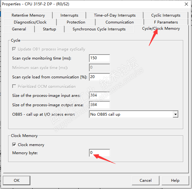

以下是引用asdf6在2021-08-29 09:38:43的发言 >1楼
是脉冲吧,在CPU硬件配置中
谢谢指点。怎么看到M0.3呢?同样程序里也用了M0.1
