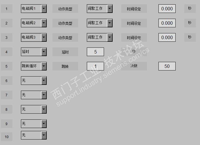

比如有10种顺序动作过程,其中每种不同动作有不同的参数,额外还有延时,跳转动作.
如图所示.
有点像配方动作,但数据是多维的(因为不只几个控制对象比如电磁阀1,2,3,每个对象动作还有类型,比如间歇,持续,每个类型还有参数,比如时间设定).
上图仅列出控制对象10个(最多50个),动作类型3个,参数2个,目前思路是先编写一个子程序,这样就要编写3*2=6个入口参数的子程序,,然后主程序编写循环50次调用子程序,如果遇到对象" 无"的话,就跳转到结束.
如果做成配方的话,感觉不太适合,因为控制对象数量不确定,即使确定了,还有动作类型,参数等构成了多维数据.
