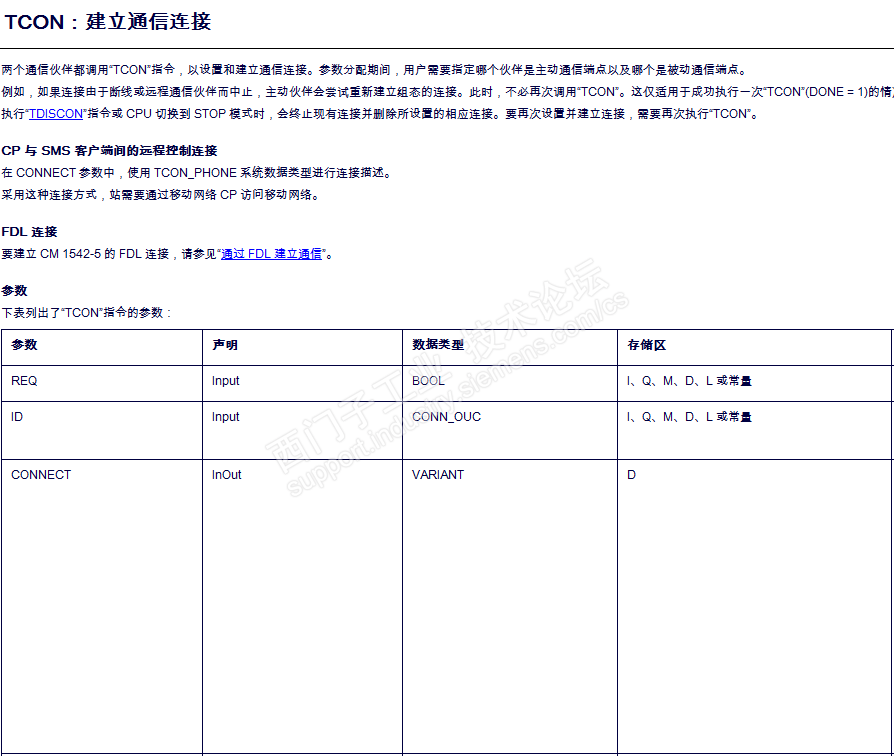

问题如图
指令的管脚中使用到了Variant变量,请问和使用传统的Input相比有什么好处?
