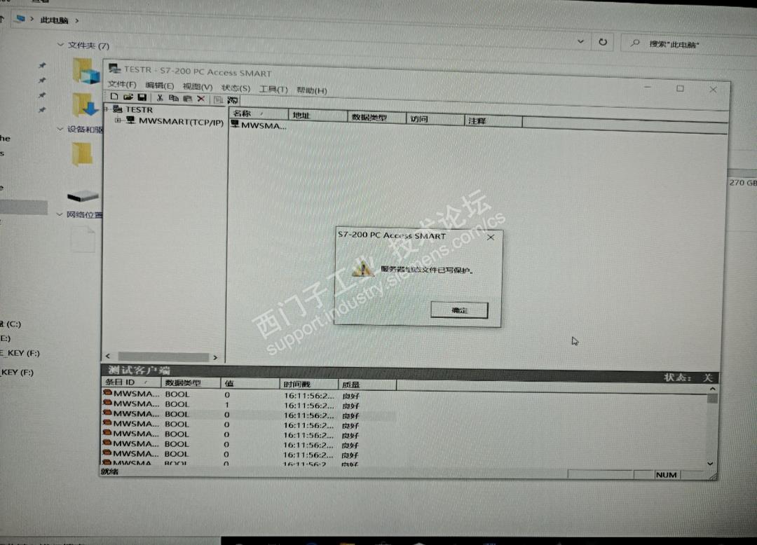

有一个现象就是打开pc Access v 2.3时候双击,然后选择建的.sa文件再保存时候提示服务器写保护,如果右键点击软件选择以管理员方式打开,之后就可以保存。给我的感觉就是wincc加载得不是我建的这个test.sa文件。
