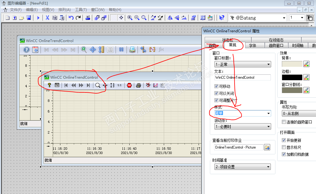

这是控件的正常样式、简单样式。
双击控件,在弹出的窗口中选择 常规 选项卡,在 样式 中选择 简单 就可以了。简单样式看起来比较舒服,起码不像正常样式那样跟界面其他元素格格不入。
