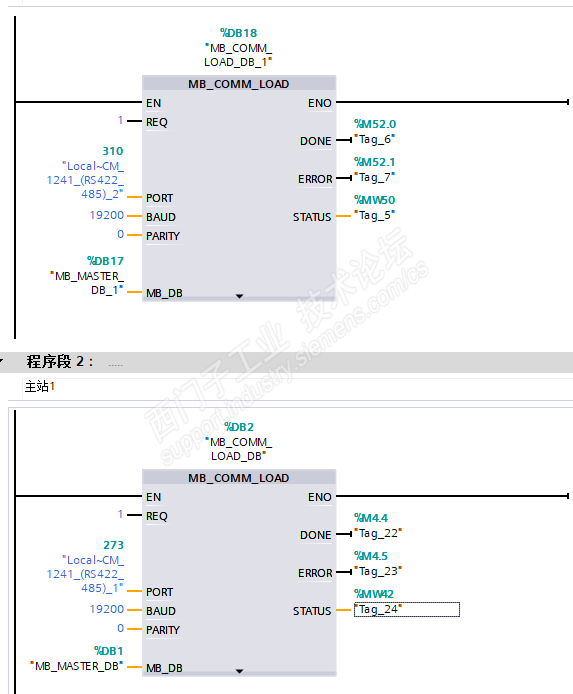

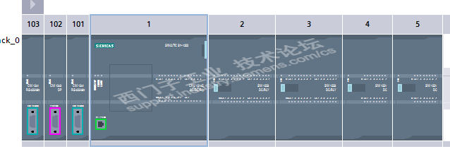

用1214的Cpu组态两个485(6ES7241-1CH32-0XB0)做主站,分别对4个变频器做modbusrtu通讯可以吗(每个485模块跟两个变频器通讯),组态应该怎么组态,能不能两个模块做主站通讯的
