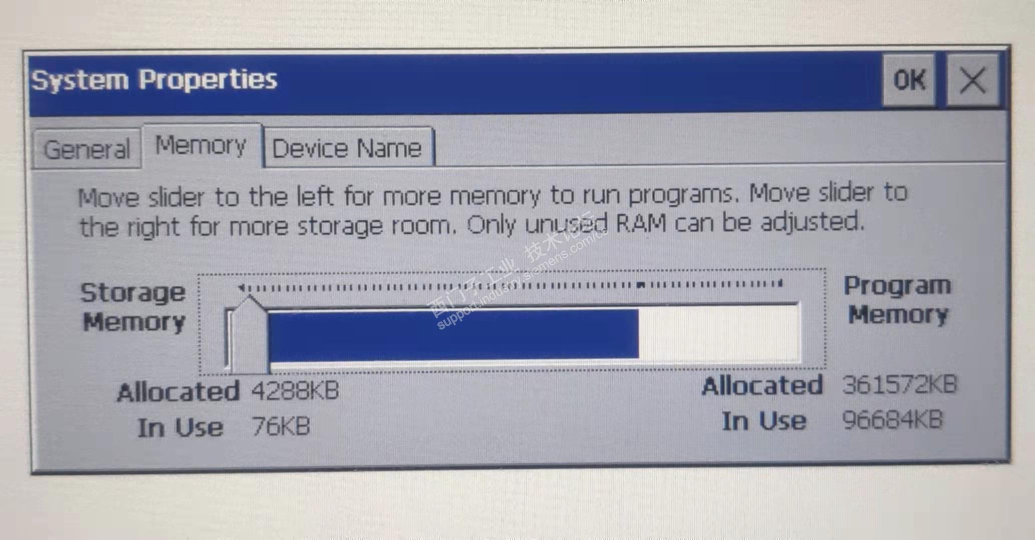

如题,最近HMI经常出现提示 program memory is low,然后屏幕就卡在报错界面无法操作了。需要断电重启才能操作。
我按照报错提示,在HMI的系统操作面板System properties那儿增加了3倍的Program memory的配置空间后时不时还是会有同样的报错出现。请问这是什么原因?
