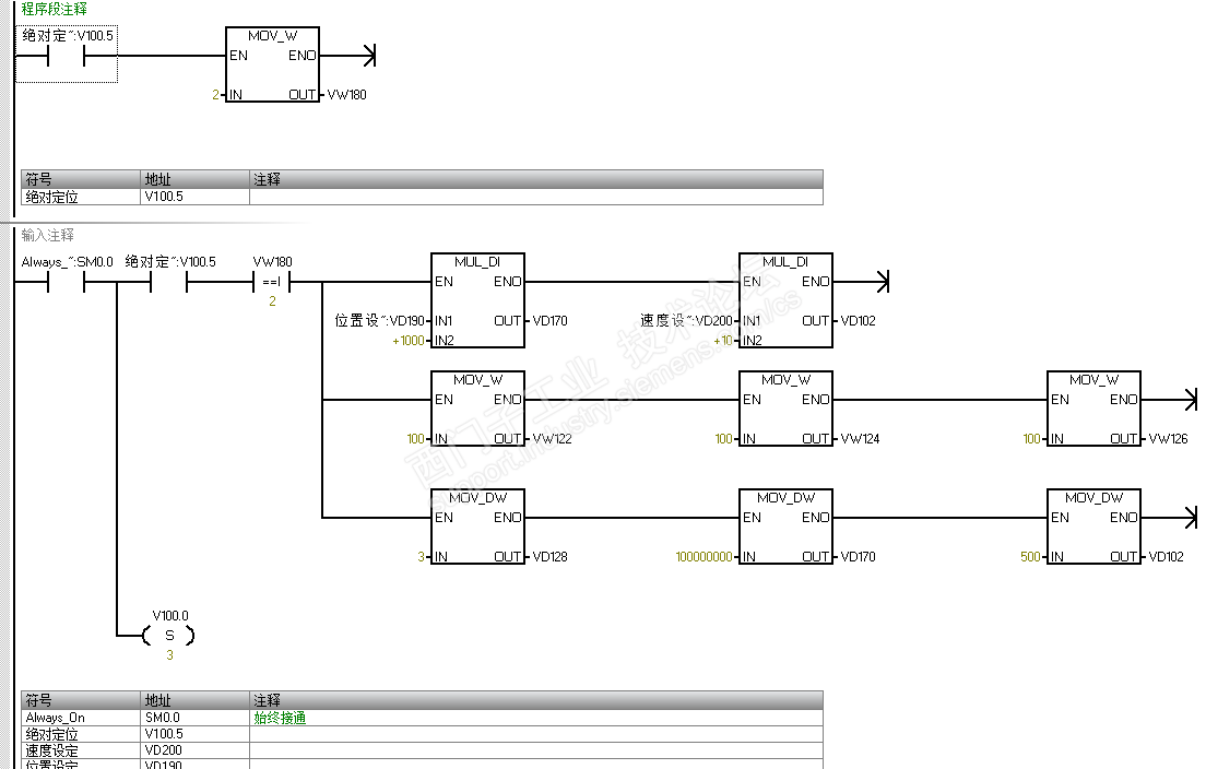

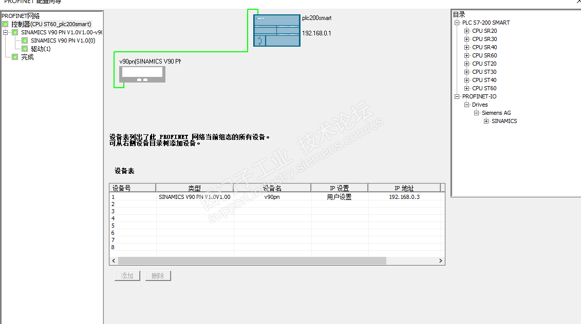

200SMART通过EPOS控制V90,做绝对运动,V90闪烁报8051,通讯故障
奋进的小蜗牛
注册时间:2020-11-06
1992
2021-08-31 09:31:39
V90端IP,名称均一致,就是通讯不上   CPU端口通讯正常
