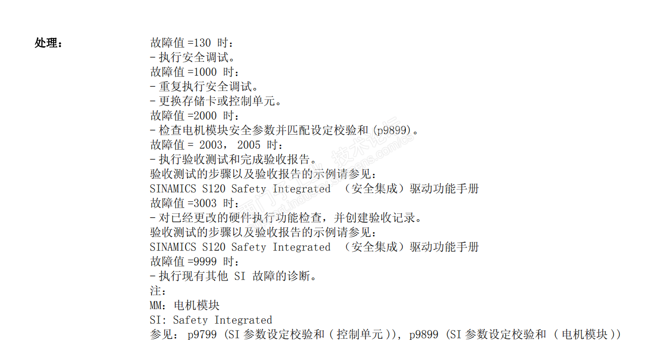

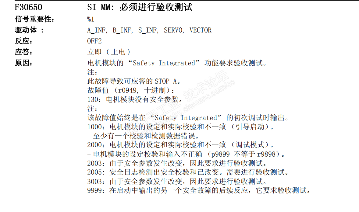

SIMATIC S120更换逆变模块后出现F30650 SI P2必须进行验收测试,尝试过更改9899参数,改不了需要安全密码,更换CF卡也无用。。。。这个问题还有解决办法吗?是不是必须进行设备重新组态调试?
故障F30650.。故障值1000
