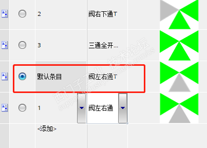

回复:触摸屏KTP1200,组态图形I/O域,模拟下载后无法显示图片?
^O^|-_-|
    21
注册时间:2019-01-14
发布于 2021-09-01 11:19:41
不好意思,找到问题了,在组态图形列表里面,应该设置一个默认选项就行了
谢谢大家!
