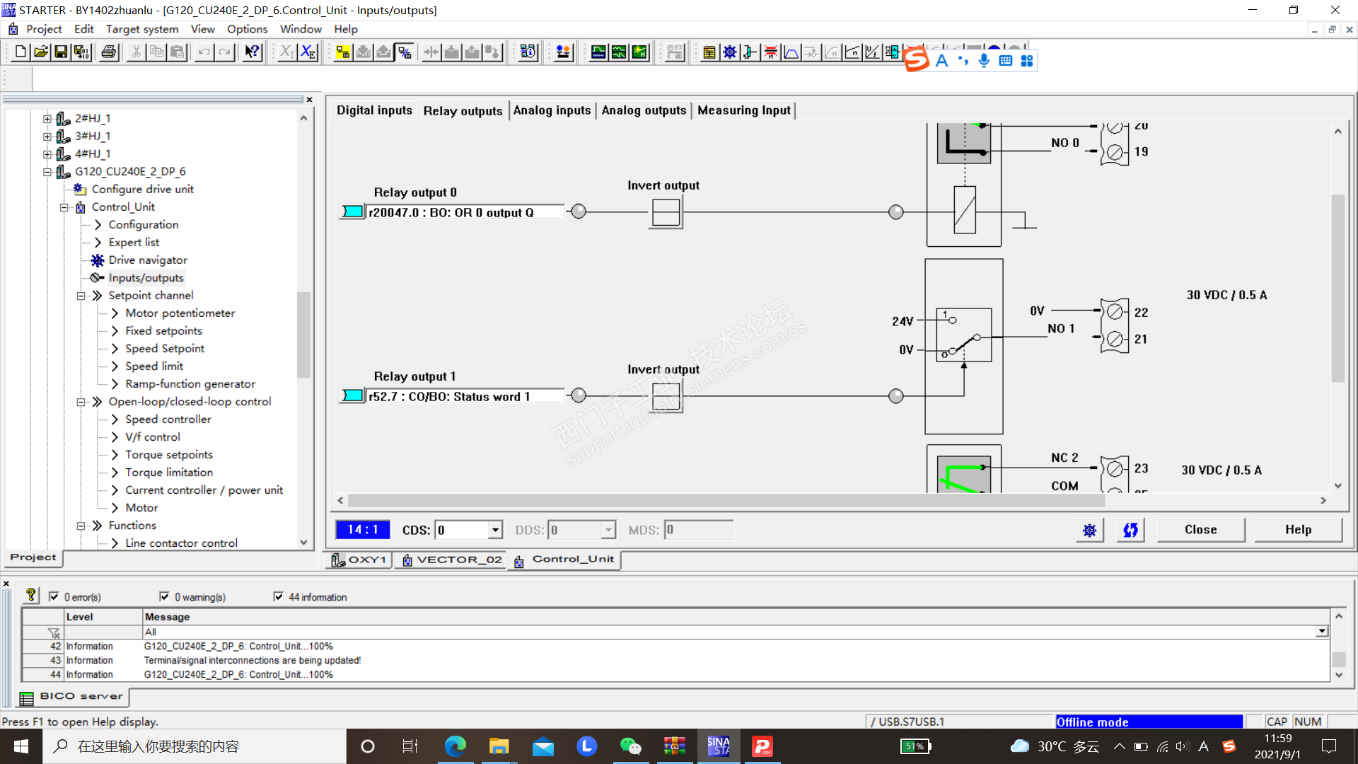

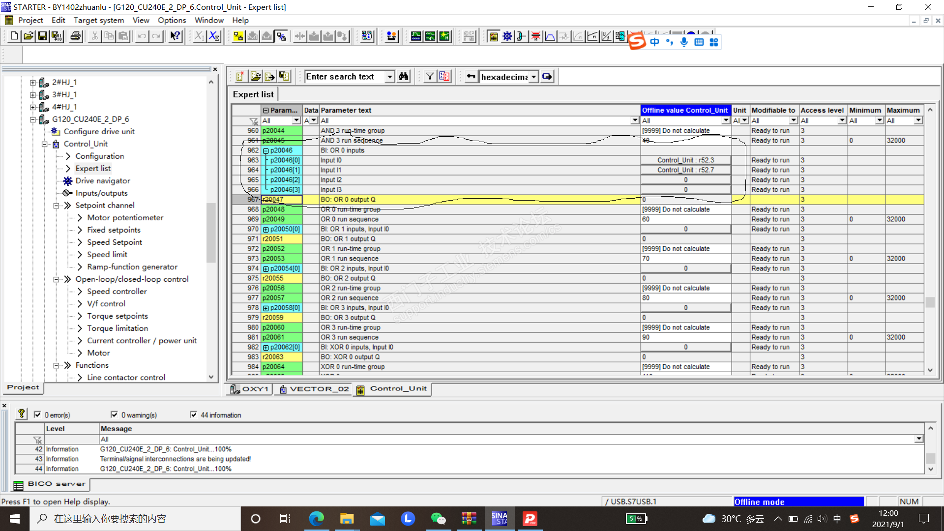

你看看参数手册里功能图自由功能块部分,P20046[0]链接R52.3,P20046[1]链接R52.7,RELAY OUTPUT链接R20047,试试,应该可以达到你的要求
