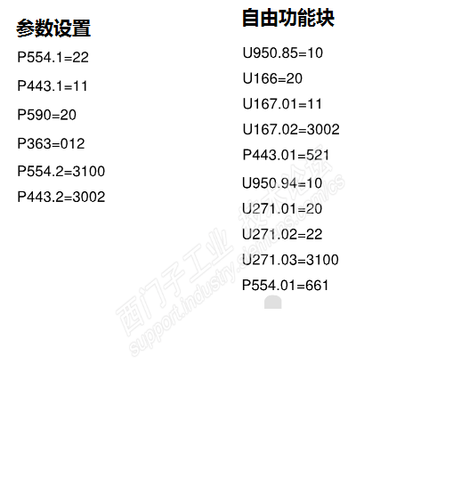

当通过P590设置对端子和DP通讯切换命令数据组时。P368该如何设置?
