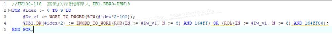

回复:关于TIA S7-300 高低位元转换SCL用法
n63185
    139
注册时间:2018-09-05
发布于 2021-09-01 14:34:00
2楼
以下是引用东方红一红在2021-08-31 17:51:32的发言 >1楼
用 TAK指令,不过具体算法,需要根据单元是byte、word、dword进行细化编程。
TAK Toggle ACCU 1 with ACCU 2
自己這樣搞定了
