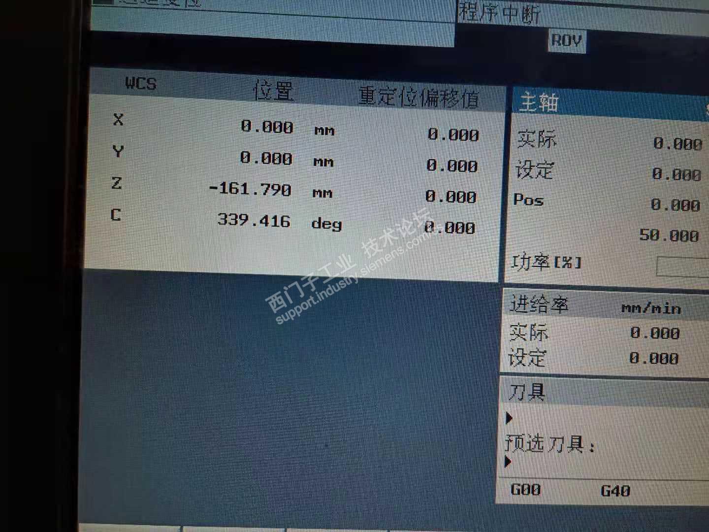

三轴加工中心,带有60把刀的链条式刀库,液压马达。老设备,把机床里的备份数据恢复后,在MDI下编程试运行,报错,提示 没有刀库基本位置。不知道什么原因?在自动状态下同样。另外换刀点也不对,刀库面板上有个Y.Z_POSITION,按下这个按钮,主轴就自动走到了Y0,Z-161.79这个位置?现在想让Y轴再往正向走点,Z轴上升点。这里的Z=-161.79这个数据是在哪里设置的?
