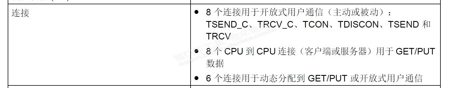

不是说 S7 1200么?
所有型号的(从最廉价的1211到1217)连接资源都是一样的。
如下图:
如果是固定连接:8个连接资源+6个动态可用。
如果报文交换完成。断开连接,你只需要用一个(若读/写,则各占用一个)
可以一个服务器应对多方连接。每次用完后,断开连接。
也可以一个服务器-客户端保持连接。
如果只读服务器,最多可建 8+6=14个服务器。
