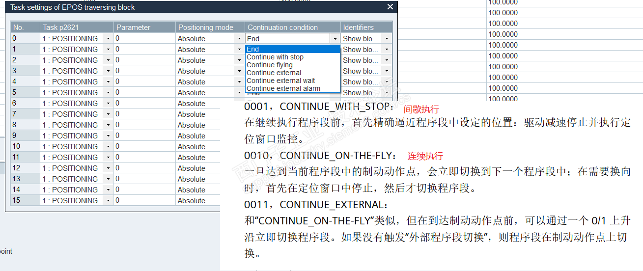

回复:关于FB284运行程序步的问题
V20自动化
    193
    9
注册时间:2017-12-20
发布于 2021-09-02 16:36:55
请参考以上图片介绍,图片信息来自V90操作说明
