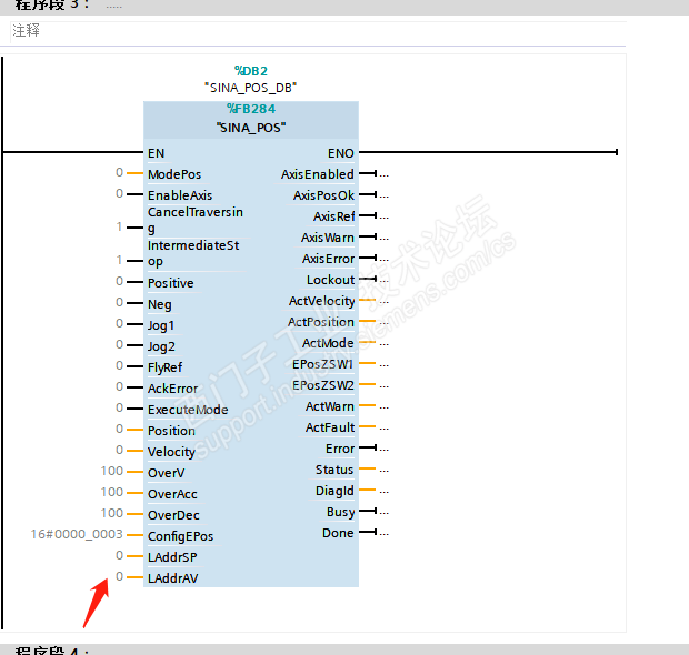

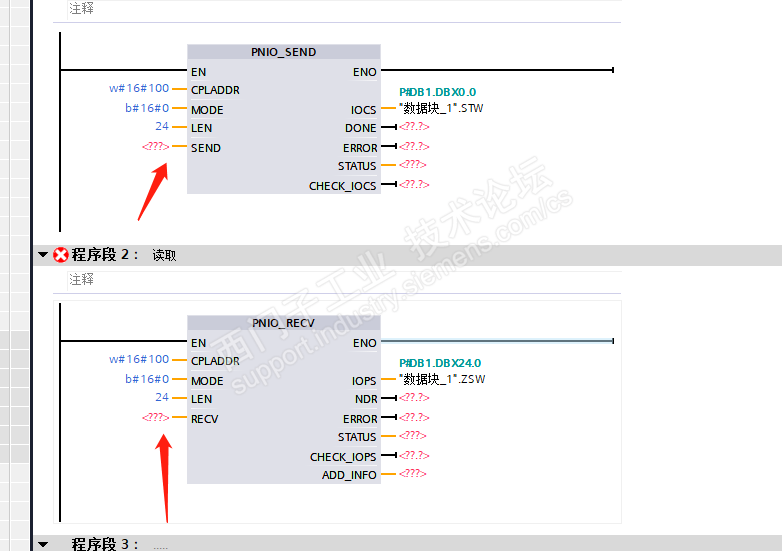

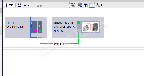

PLC是315-2dp  组态了cp 343-1EX30-0XE0  来带V90 伺服,编写软件是V15,但是发现程序中根本读写不了 v90的报文  在网上看了 说是要PNIO_SEND  RECV来读写  cp343  但是这个怎么用不怎么懂;
v90 的io 地址  i272-295   q272-295
  这个读写的管角 怎么写  p#q272.0 byte 24   p#i272.0 byte 24 吗
而且就算读取过来了   在300中他的fb284   这个地址的管脚  他的数据类型是INT  这个怎么搞
