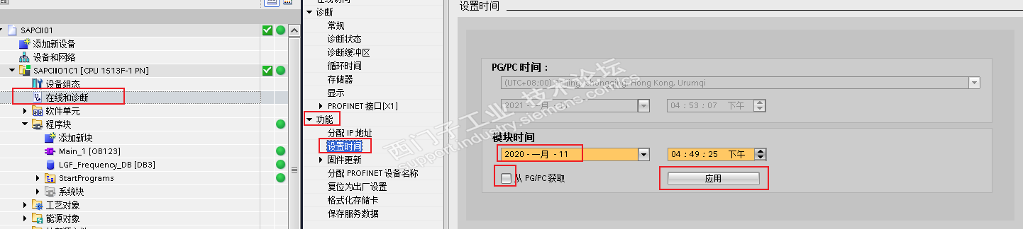

1、画面显示不全的问题,您在windows下的display setting中设定下文本的显示比例到100%即可。
2、本地的PG/PC接口选择PLCSIM.TCPIP.1
3、如果仍然无法写入方针CPU,请参考如下操作:
在线将仿真CPU的系统时间改到2020年12月之前就好了。
因为版权的问题,考虑到仿真块的非学习使用风险,所以在块内加了时间的锁定。我们设的锁定条件是年不能>2020 &&月不能>12。
请大家先将您的仿真CPU进行MRES复位,而后重新下载站点,再修改CPU时钟即可。
如果出现运行错乱,可以先点下取件,再点放件就好了。
抱歉,还要再跟您强调下,您的问题是针对阶段二的,请选择阶段二的子版区答疑。
在阶段一版区的提问,原则上是没有西门子专人负责值守的,感谢配合。
