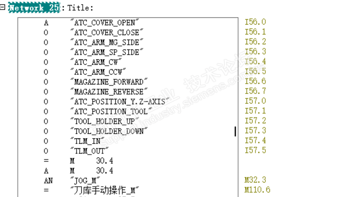

840D换刀程序可以读I57.0输入端口状态吗?
数控爱好者
    1394
    8
注册时间:2004-11-04
730
2021-09-04 10:56:22
刀库换刀有个手动操作面板,上面有个按键ATC_POSITION_Y.Z-AXIS,对应PLC输入端口地址是I57.0,在PLC里只有这一个地方用到I57.0,在其他地方没有使用。这里的M30.4只是来判别刀库是否有其他手动按钮被按下。但是现场按下I57.0这个按钮,主轴就会分别沿Y  Z向进行移动到换刀点。那是不是在换刀程序里读取了I57.0状态,如何读取呢?如果在PLC里来控制轴移动,怎么找不到呢?
