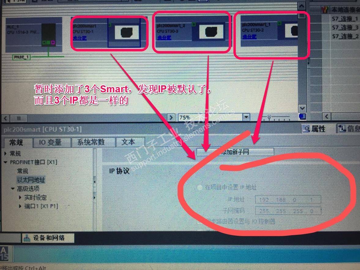

CPU1516应该是有118个自由连接,所以连100个SMART做S7通信是没有问题的。
关键是那86个触摸屏,他们是与谁进行通信的?如果也是CPU1516,那就麻烦了,连接数会可能不够。
这个方案原来是有线的,现在改无线?
在没有新的无线通信技术发明以前,我觉得此举纯属脑子进水了!
您好,触摸屏是和86个Smart通讯的,原来是用遥控器控制轨道上的车子的动作,控制器也是SMart;
1516与70到80多个SMART通讯,还有一个上位机,有可能还要加5台触摸屏;
昨天组了3个smart进去,但是发现3个的默认IP地址是一样的,这样有问题么,生成GSD文件的时候,IP都是分配的不一样的?
