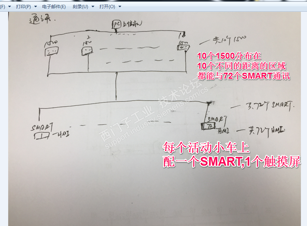

以下是引用Zane在2021-09-05 15:39:27的发言 >6楼
用智能设备的方案,就无法使用多1500CPU
以下是引用雪候鸟在2021-09-05 10:50:04的发言 >4楼:是考虑用智能设备的...
引用4楼详细内容:
是考虑用智能设备的,现在又增加工艺了,一共10个1500,共同控制大概72个SMART,每个SMART配一个触摸屏;
画了一个简图:
以下是引用手机用户20180604694547在2021-09-05 08:07:46的发言 >1楼:PUT/GET通不...
引用1楼详细内容:
PUT/GET通不了这么多。86个smart建议使用PROFNET IO通信,smart作为智能IO从站。
您好,感谢您的回复,原先是像手持无线发射器一样的,也是无线通讯,然后控制钢铁厂的小车。
用的是profinet IO,不知道用S7可否?
“用智能设备的方案,就无法使用多1500CPU”,您的意思是,SMART用作智能设备的话,上一级的1500,用10个是无法实现的么?是不是只能用一个?
这是为啥呢.............
