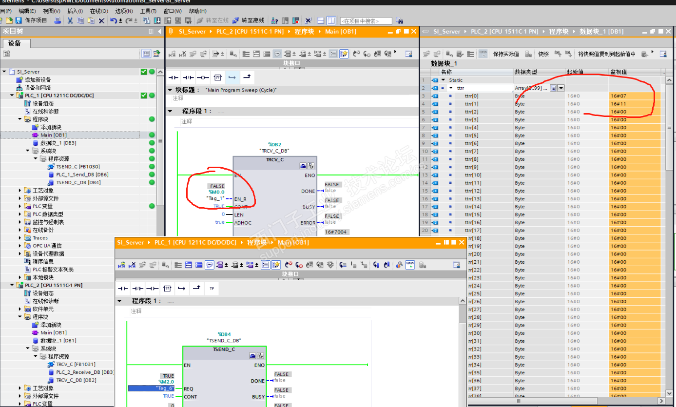

为什么EN_R为1时,客户端发送的数据只能保持很短时间就没了。
EN_R如果先给1,在为0,客户端发送的数据就可以一直保持了。
视频TCP组合指令,可以一直为1的,然后发送数据。
