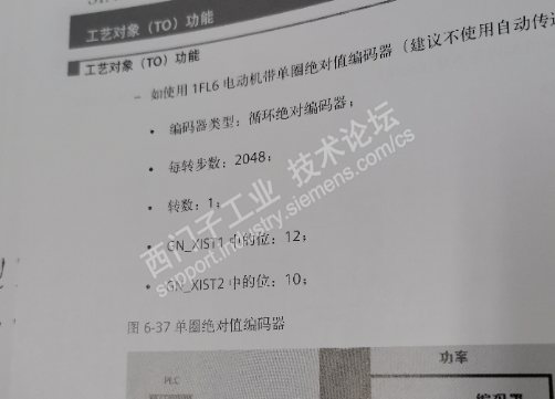

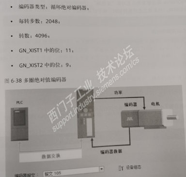

老师这个增量式编码器,没转步数2500 和GN_XIST1中的位:2 如何的来的
多圈绝对值编码器中的没转步数:2048 转数:4096 GN_XIST1中的位:11 GN_XIST2中的位:9
这些数是如何的来得
单圈绝对值编码器中的没转步数:2048 转数:1 GN_XIST1中的位:12 GN_XIST2中的位:10
这些数是如何的来得
