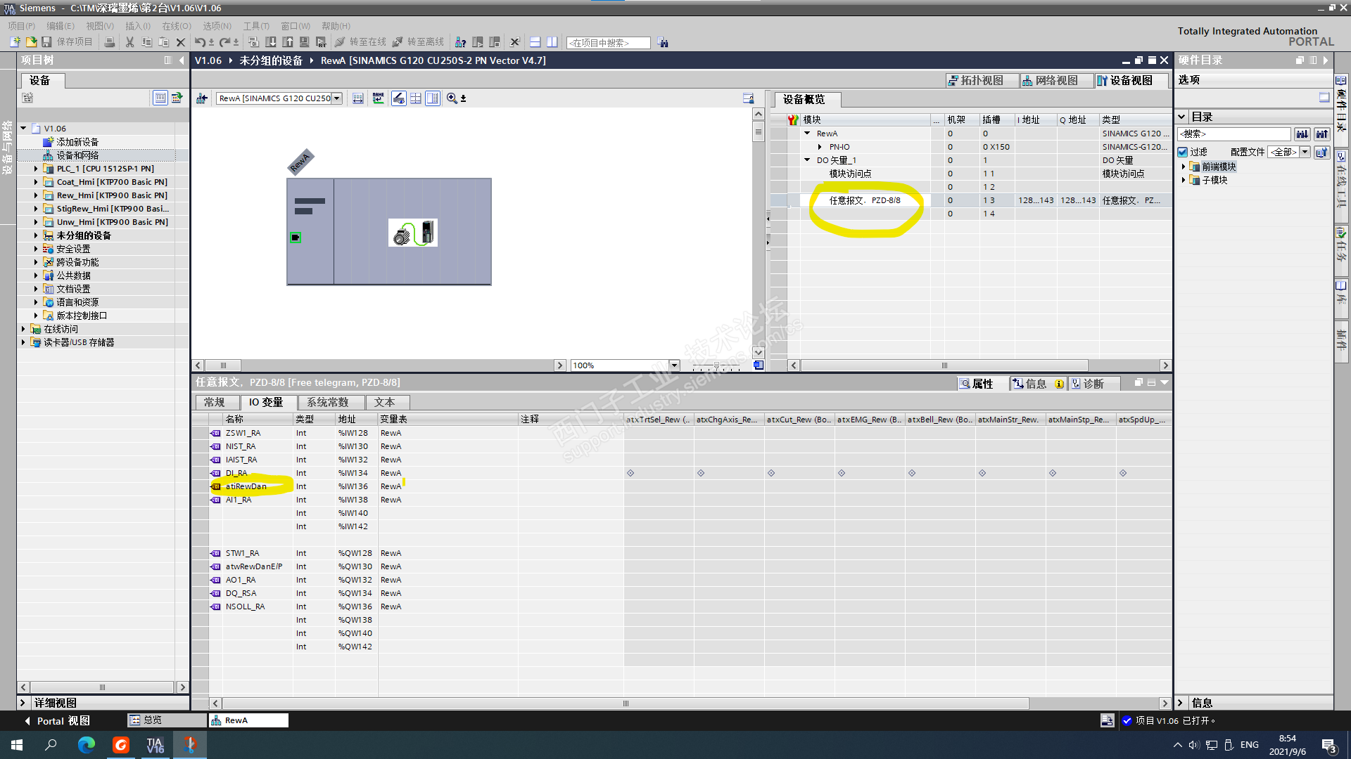

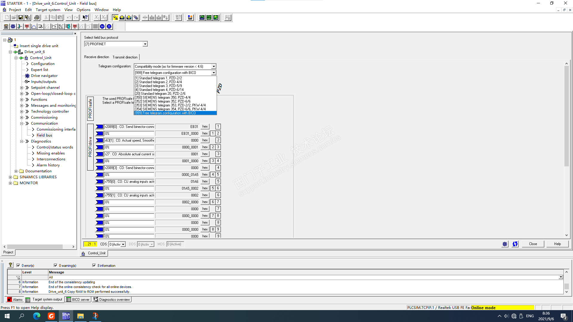

刚好现在出差到现场。有截图了。前2个是用STARTER调试G120。S120大同小异。首先,在通讯里设置999报文。把第5个字组态到755。再到输入输出里,把模拟量输入1组态到第5个字。这样,120端子上的模拟量就组态到报文的第5个字。到PLC里设置G120的报文是自由报文,把第5个字定义下,比如图中定义为Dan,再把这个Dan关联到PID的输入。至于STARTER如何操作,Y版有个经典置顶帖,你可以看看。
