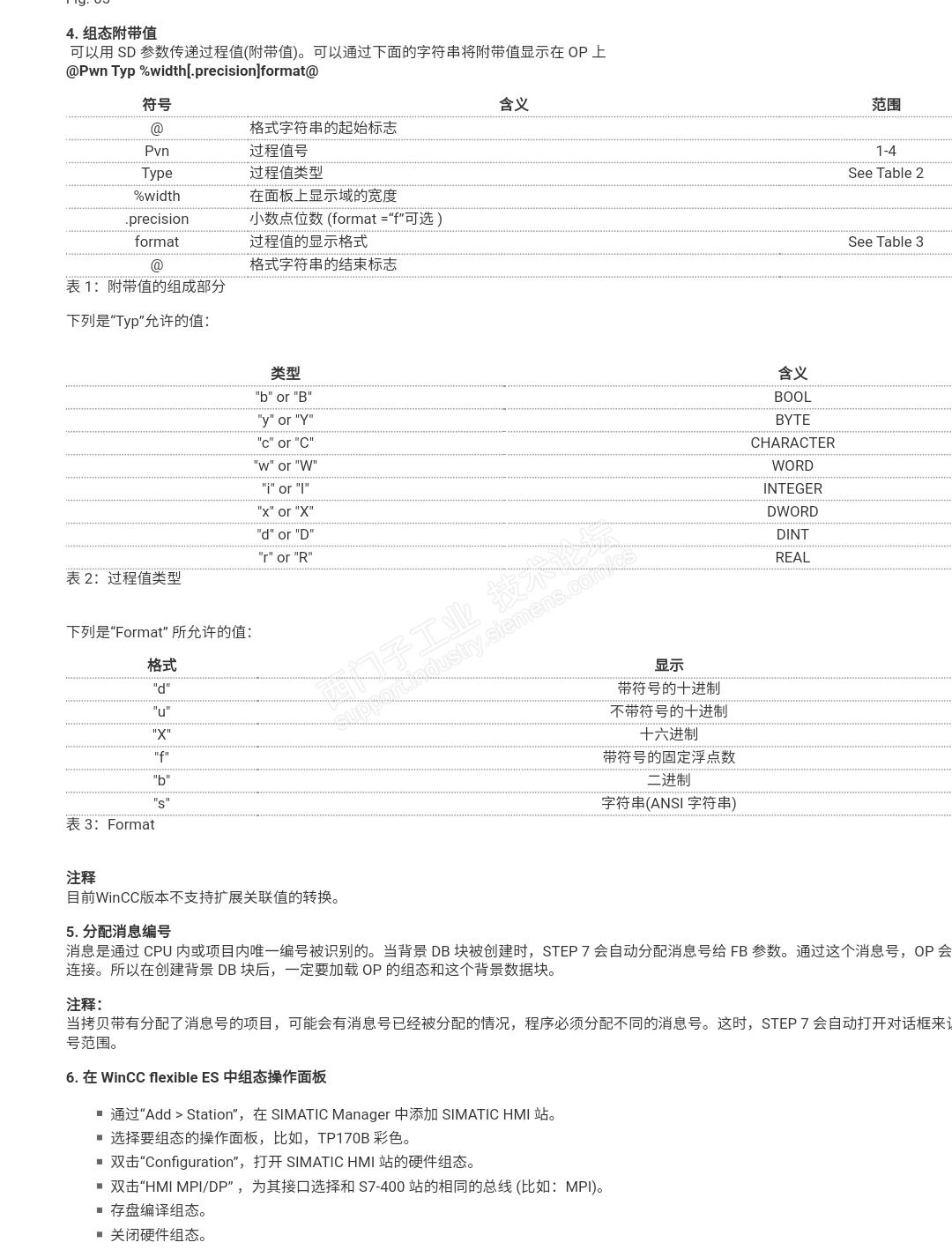

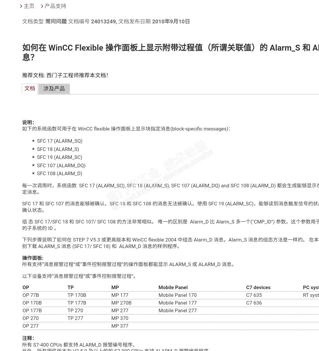

回复:报警文本中 @1C%1s@ 这些是什么含义?

24013249文档
