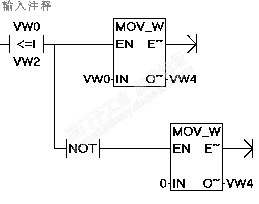

“ 程序改的话是方便,但是设备在运行只能从屏上动手脚了"
运行中修改不冲突啊,下面供参考:
本来是显示VW0, 现在改为使用VW4来显示这个数值。VW2是用来设置“大于这个数值时显示为0”的设置值,它也做在触摸屏上显示和可修改数值。
