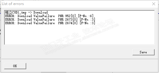

6RA70下传参数时,部分参数不能下传。
728
2021-09-07 09:27:16

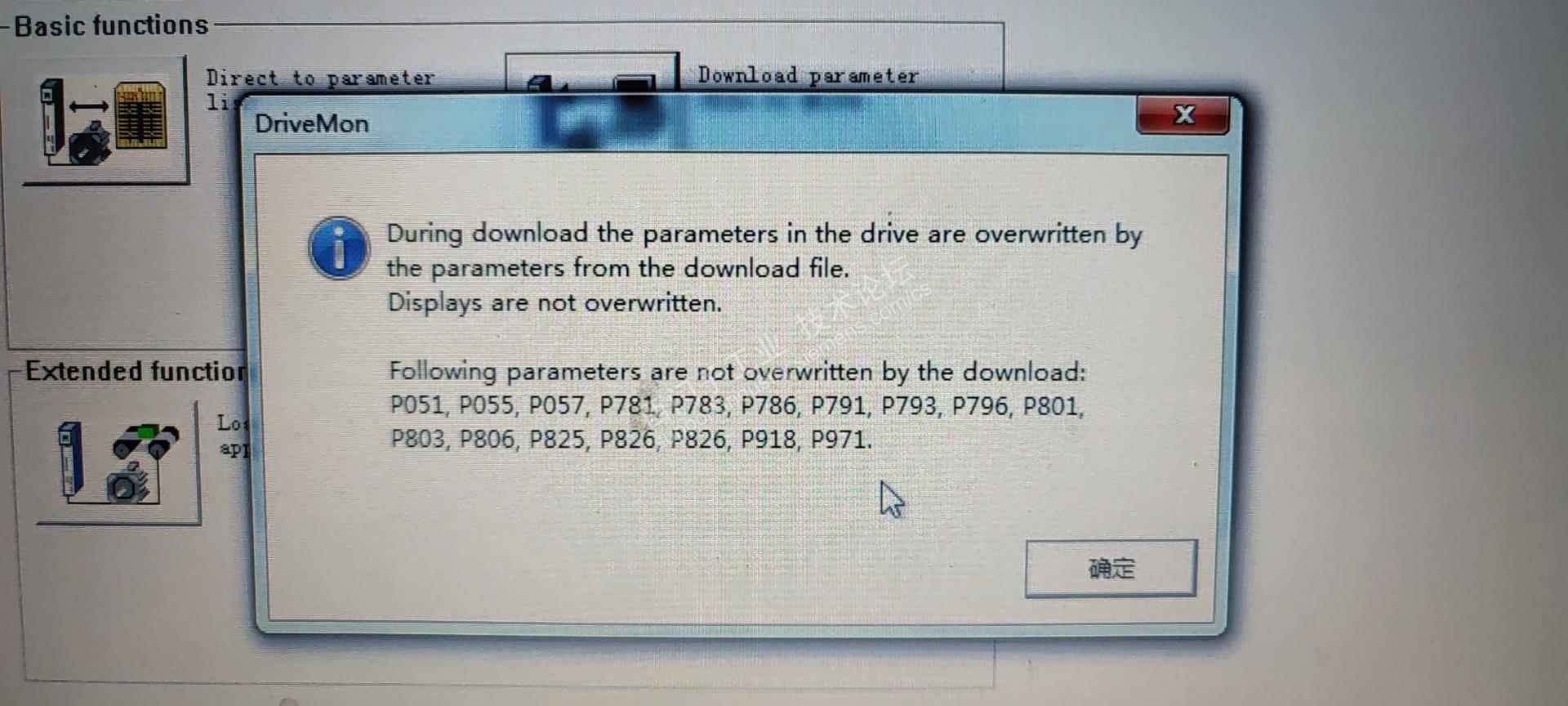

诸位大神,请教一下,6RA70下传参数时部分参数不能下传。参数备份没有密码,下传完毕后显示见图片。
会不会是参数版本问题,参数版本我升级了。但是换不行。
恢复出厂设置后报F050故障。恢复出厂时用哪个参数恢复P051=21/P970=0
谢谢
