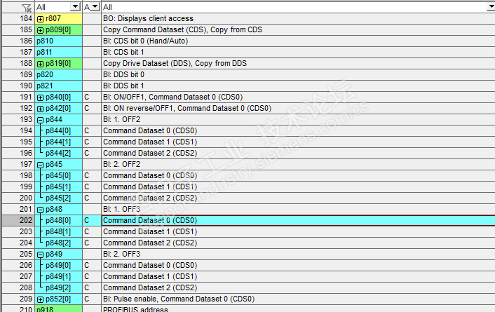

以下是引用yming在2021-09-07 19:09:22的发言 >1楼
F0070是总线故障问题。只有着急生产,通讯又正常了;又一直找不到故障点时,临时屏蔽一下用的。
通常设计会用一硬接点DI作为急停。
“双回路”的设计当然没有问题。西门子驱动设计早就给你想好了。
你自己看看参数OFF2 844;845/还有OFF3的848;849都是两个。
谢谢,看到了。

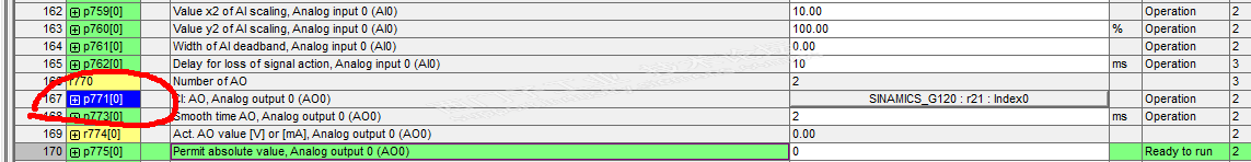

不过有个问题,参数有这不同的颜色,有蓝颜色的,还有绿颜色的,还有青颜色的,这些都是以什么为区分的?
我光知道黄颜色的是只读的,其他的颜色怎么理解呢
