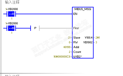

以下是引用手机用户20210517F40D6N在2021-09-08 13:58:55的发言 >6楼
更改后 错误位报3   超时无效  是495线没有正确连接吗   查看接线是  接的 3  8引脚口
接收超时:在超时时间内从站没有做出响应。可能原因为:与从站设备的电气连接存在问题、主站和从站的波特率/奇偶校验的设置不同、从站地址错误。
你看一下,按照你的这个程序你的站号是21。看看仪表里面设置对不对.其他就是波特率什么的了。
