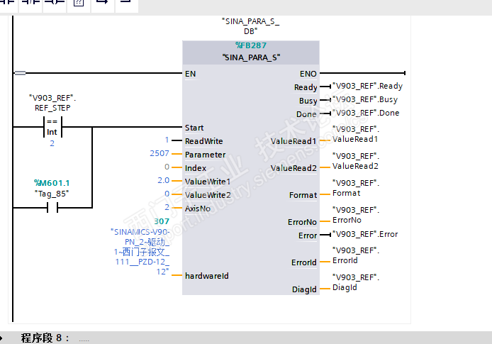

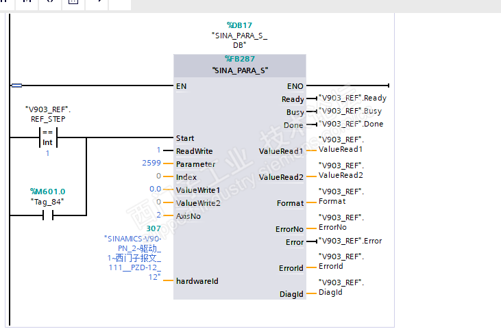

(1) P2599,设置 EPOS 参考点坐标值
(2) P2507=2,执行绝对值校准
(3) 待 P2507=3 后,设置 P971=1 保存参数
3 直接设置参考点
请问为啥按这个步骤操作回零时报警  请问时程序不对嘛?PLC是1212C 驱动是V90PN  电机是绝对值单圈虚拟多圈,求指点一下
