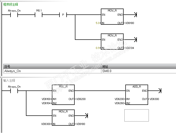

回复:如何编写一个类推的计算程序 请各位大佬帮忙解答 感谢

以下是引用好大的鱼在2021-09-09 16:00:20的发言 >3楼
你第一次M0.1给VD6100赋完值以后就断开啊,然后你最后把值放在VD6300里面,再加一步传给VD6100,不就行了?PLC循环扫描的。。。
以下是引用手机用户20210517F40D6N在2021-09-09 15:21:22的发言 >2楼:就是这样的思路
引用2楼详细内容:
就是这样的思路
你试一下吧,另外浮点数是占4个字节。
